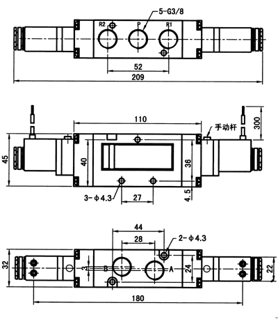

¡ñ FGϵÁеç´Å·§
µÍÏûºÄ¹¦ÂÊ,Ïȵ¼·§ÓëÖ÷·§¼¯ÖÐÅÅÆø,²úÆ·Ìå»ýС.Á÷Á¿´ó,ÍâÐÎÃÀ¹Û,¶¯×÷ÁéÃô,¿É¼¯³É°²×°,¶øÄ¥ÐÔºÃ,ʹÓÃÊÙÃü³¤.
¡ñ ʹÓÃά»¤ÐëÖª
   ¢±Ê¹ÓÃǰעÒâ¼ì²éÔª¼þÊÇ·ñËð»µ,È»ºó°²×°Ê¹ÓÃ.
   ¢²°²×°Ê±,Çë×¢ÒâÆøÌåÁ÷¶¯·½Ïò¼°½Ó¹ÜÊÇ·ñÕýÈ·,µçѹÊÇ·ñ·ûºÏÒªÇó.
   ¢³Çë×¢Òâ·À³¾,½¨Ò鯸¿Ú°²×°ÏûÉùÆ÷»òÏûÉù½ÚÁ÷·§.
   ¢´Á¬½Ó¹Ü·ʱ,²¢×¢ÒâÏû³ý¹Ü½ÓÍ·,¹Ü×ÓÄڵĽðÊô¿ÅÁ£,·Û³¾¼°ÓÍÎÛµÈ.
 ¡ñ ¶©¹º´úÂë
¡ö µç´ÅÏßȦ¹æ¸ñ
½Óµç·½Ê½
Òý³öÏß¡¢²å×ù
±ê×¼µçѹ
AC110V¡¢AC220V¡¢DC24V
ÈÝÐíµçѹ±ä¶¯·¶Î§
¡À10%
¾øÔµµÈ¼¶
B¼¶»òÏàͬµÈ¼¶
Àø´Åʱ¼ä
0.05Ãë
¹¦ÂÊÏûºÄ
½»Á÷
Æð¶¯£º5.6VA£¬
³ÖÐø£º5.4VA
Ö±Á÷
2.5W
¹ýѹÒÖÖÆÆ÷
½»Á÷:ѹÃôµç×è,Ö±Á÷:¶þ¼«¹Ü
ָʾµÆ
Äʵơ¢·¢¹â¶þ¼«¹Ü
¡ö ¼¼Êõ²ÎÊý
Ä¿ \ ¹æ¸ñ
½á¹¹ÀàÐÍ
½Ó¹ÜÂÝÎÆ
ͨ¾¶
ʹÓÃÁ÷Ìå
ѹÁ¦·¶Î§
¶¯×÷·½Ê½
×î´ó¶¯×÷ƵÂÊ
Èó¡¡»¬
ʹÓÃζÈ
FG2521-08
¶þλÎåͨ
G1/4
8
ѹËõ¿ÕÆø
0.15¡«0.9 MPa
ÄÚ²¿Òýµ¼Ê½
5´Î/Ãë
²»ÐèÒª
-5¡«50¡æ
FG2521-08L
G1/4
8
FG2522-08
G1/4
8
FG2522-08L
G1/4
8
FG2531-10
G3/8
10
FG2531-10L
G3/8
10
FG2532-10
G3/8
10
FG2532-10L
G3/8
10
FG2541-15
G1/2
15
FG2541-15L
G1/2
15
FG2542-15
G1/2
15
FG2542-15L
G1/2
15

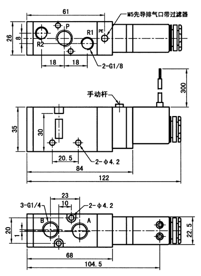

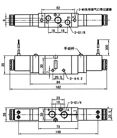

¡ñ FG2521-08
Ö±½Ó³öÏßʽ
²å×ùʽ

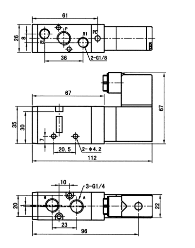

¡ñ FG2522-08
Ö±½Ó³öÏßʽ
²å×ùʽ

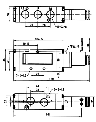

¡ñ FG2531-10
Ö±½Ó³öÏßʽ
²å×ùʽ

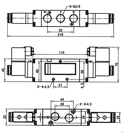

¡ñ FG2532-10
Ö±½Ó³öÏßʽ
²å×ùʽ

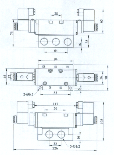

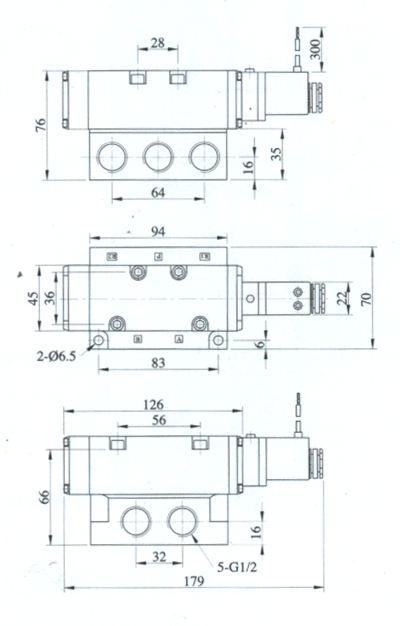

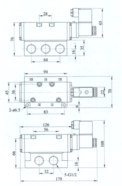

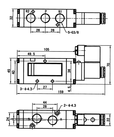

¡ñ FG2541-15
Ö±½Ó³öÏßʽ
²å×ùʽ
¡ñ FG2542-15
Ö±½Ó³öÏßʽ
²å×ùʽ
