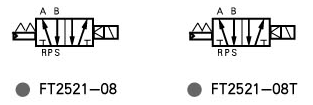

FT2521-08
G1/4
8

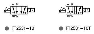

FT2531-10
G3/8
10

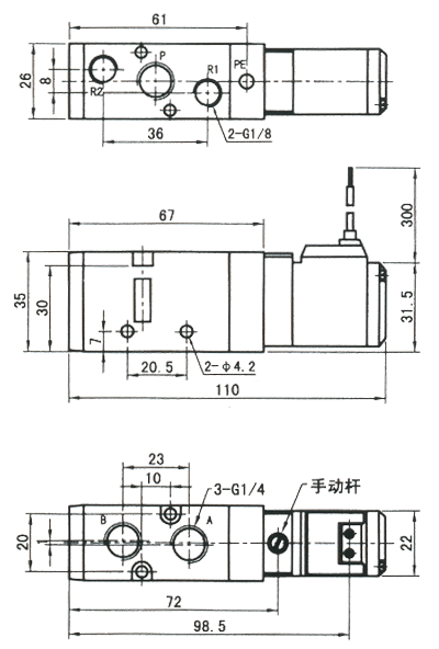

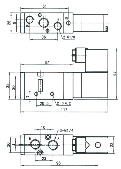

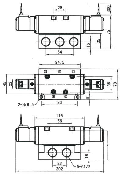

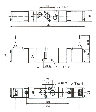

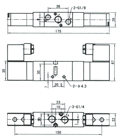

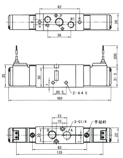

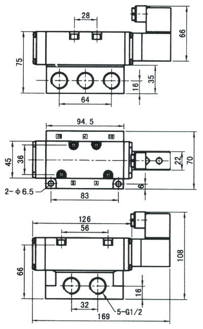

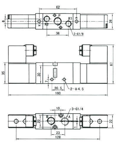

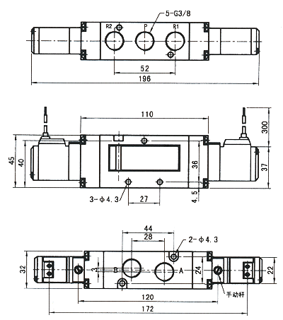

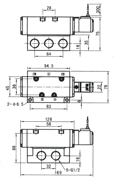

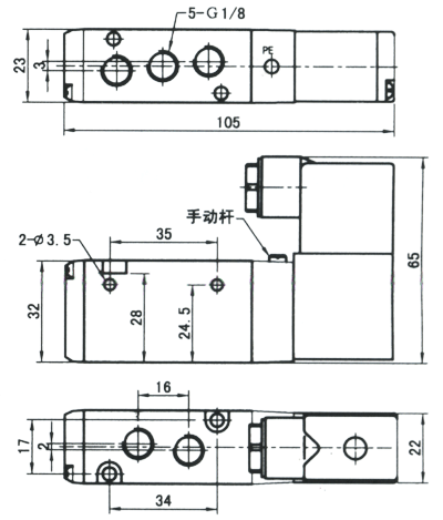

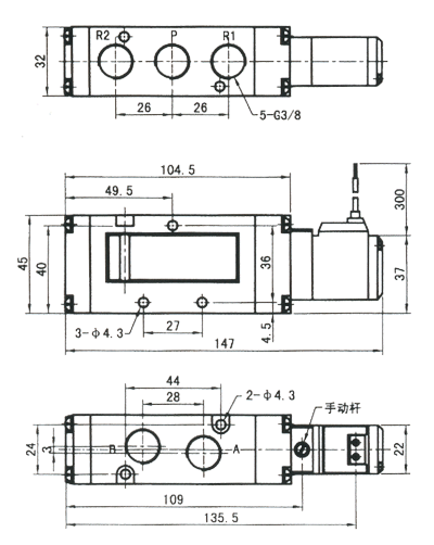

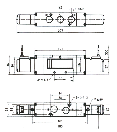

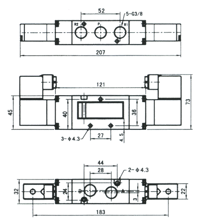

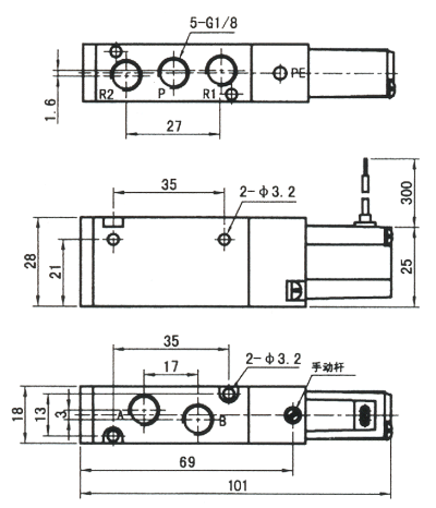

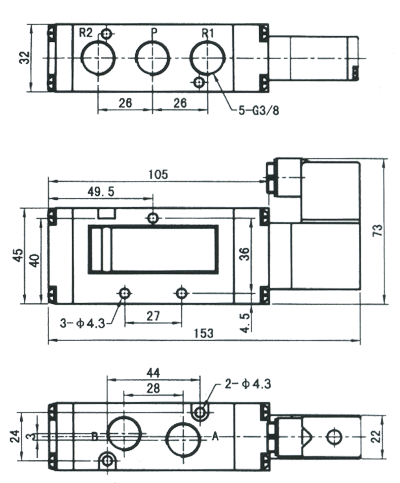

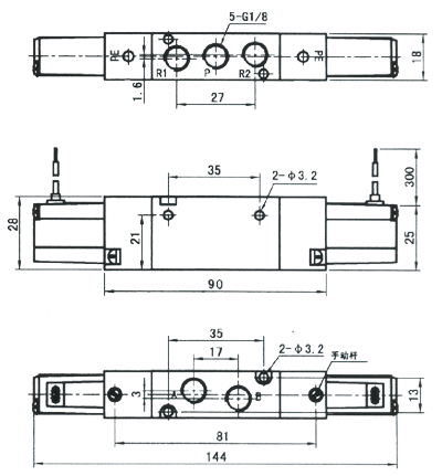

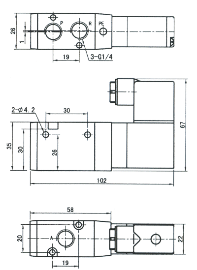

¡ö ÍâÐγߴ砠
¡ñ
FT2321-08
Ö±½Ó³öÏßʽ
²å×ùʽ
¡ñ FTS2511-06
Ö±½Ó³öÏßʽ
²å×ùʽ
¡ñ FT2511-06
¡ñ FT2512-06
¡ñ FT2521-08
Ö±½Ó³öÏßʽ
²å×ùʽ
¡ñ FT2522-08
Ö±½Ó³öÏßʽ
²å×ùʽ
¡ñ FT2531-10
Ö±½Ó³öÏßʽ
²å×ùʽ
¡ñ FT2532-10
Ö±½Ó³öÏßʽ
²å×ùʽ
¡ñ FT2541-15
Ö±½Ó³öÏßʽ
²å×ùʽ
¡ñ FT2542-15
Ö±½Ó³öÏßʽ
²å×ùʽ
¡ñ FT3522-08C
Ö±½Ó³öÏßʽ
²å×ùʽ
¡ñ FT3532-10C
Ö±½Ó³öÏßʽ
²å×ùʽ
