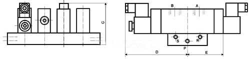

¡¡³É×é»»Ïò·§ÓÉÁ½¸öÒÔÉÏµÄÆø¿Ø»òµç¿Ø»»Ïò·§¼¯×°ÓÚͳһµÄ·§°åÉÏ£¬Í³Ò»½øÆø¡¢ÅÅÆø£¬½á¹¹½ô´Õ£¬°²×°¼ò±ã¡£
¡¡¡¡XQ000000U-T³É×é»»Ïò·§
¡¡¡¡XQ000000U-T-01³É×é»»Ïò·§Á¬½Ó°å¡£
¡¡¡¡T£º°²×°µÄ»»Ïò·§µÄÊýÁ¿¡£T=2¡¢3¡¢4¡¢¡9¡¢10¡£
A.B£º»»Ïò·§µÄ»»ÏòÆø¿Ú£¬ÊýÁ¿¸ù¾Ý»»Ïò·§µÄÊýÁ¿¡¢½á¹¹È·¶¨¡£ ¡¡¡¡P£º ³É×é»»Ïò·§Í³Ò»½øÆø¿Ú£¬Ã¿×é³É×é·§¾ùÓÐÁ½¸öP¿Ú£¬·½Ïò¿ÉÒÔÈÎÒ⻥»»¡£ ¡¡¡¡R.S£º³É×é»»Ïò·§Í³Ò»ÅÅÆø¿Ú£¬Ã¿×é³É×é·§¾ùÓÐÁ½¸ö»òËĸöÅÅÆø¿Ú£¬·½Ïò¿ÉÒÔÈÎÒ⻥»»¡£ ¡¡¡¡C£º ³É×é»»Ïò·§×ܸ߶ȣ¬C=³É×é·§°å¸ß¶È+ÏàÓ¦»»Ïò·§¿í¶È¡£ ¡¡¡¡D£º P¿ÚÖÁÏàÓ¦»»Ïò·§¶¥²¿µÄ¿í¶È¡£ ¡¡¡¡E£º P¿ÚÖÁÏàÓ¦»»Ïò·§µ×²¿µÄ¿í¶È¡£ |
