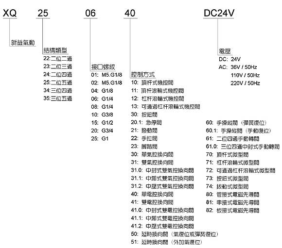

¡¾ XQGϵÁÐÆø¶¯»»Ïò·§ÐÍÆ× ¡¿
¡¾ »ú¿Ø·§ ¡¿
»ú¿Ø»»Ïò·§³£ÒÔ͹ÂÖ¡¢µ²¿éµÈ»úеÍâÁ¦Ê¹·§»»Ïò£¬ÂÖ³öÐźţ¬µ±»úеÍâÁ¦Ïûʧʱ£¬·§×Ô¶¯¸´Î»£¬ÐźÅÏû³ý¡£»ú¿Ø·§µÄ¿ØÖÆÓж¥¸Ëʽ¡¢¶¥¸Ë¹öÂÖʽ¡¢¸Ü¸Ë¹öÂÖʽ¡¢¿Éͨ¹ý¸Ü¸Ë¹öÂÖʽµÈ½á¹¹ÐÍʽ¡£·§µÄ»úÄÜÓжþλÈýͨ¡¢¶þλÎåͨ£¬ÆäÖжþλÈýͨ·§µÄP¡¢RÁ½¿Ú¿É»¥»»£¬¼´½«·§µÄ³£±Õ״̬±äΪ³£¿ª×´Ì¬¡£
¡¡¡¡»ú¿Ø·§°²×°Ê±Ðè×¢Ò⣬µ²¿éÔ˶¯·½ÏòÓ¦Óë·§³É¦Á½Ç¼°½«·§µÄÍ·²¿Ñ¹ÏµľàÀëS(·§µÄ»»Ïò³Ì)£¬ÈçÓÒͼËùʾ¡£
