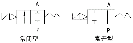

二位二通膜片式电磁阀
采用标准Q/YS02
二位二通膜片式电磁阀是现代化工业管道中的开关元件,利用电磁吸力和介质的工作压差,完成系统中气体、液体、油品、弱酸、弱碱等各种介质的自动控制。

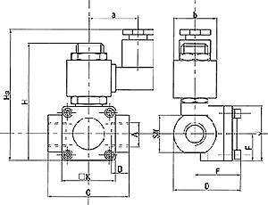

<> 外型尺寸
型号 W A B C D E F G H J K L R T
0927000 0955105 G1/4 18 50 12 55 100 55 22 91 113 33.5 47 52 30
0927100 0955205 G3/8
0927200 0955305 G1/2
0927300 0955405 G3/4 22 90 116 70 30 100 130 42 65
0927400 0955505 G1
0927500 0955605 G11/4 18 134 94 48 125 158 85
0927600 0955705 G11/2
0927700 0955805 G2 20 160 115 56 138 178 110
