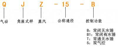

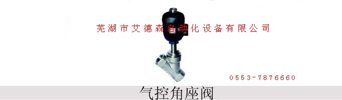

产品名称: QJZ系列气控角座阀
型  号:
品  牌: 艾德森
详细说明:
气控角座阀
产品说明
技术参数:
接 口
G
B
B1
TS
B
B1
TS
B
B1
TS
B
B1
TS
B
B1
TS
B
B1
TS
1/2
1/2
1/2
3/4
3/4
3/4
1
1
1
1 1/4
1 1/4
1 1/4
1 1/2
1 1/2
1 1/2
2
2
2
通径(mm)
15
15
15
20
20
20
25
25
25
32
32
32
40
40
40
KV(m3/h)
4.9
4.9
4.9
8
8
8
19
19
19
27.5
27.5
42
42
45
55
52
52
52
执行器φ
(mm)
63
80
63
63
100
63
63
125
63
63
控制气源
(MPa)
最小
0.39
0.3
0.3
0.39
0.39
0.35
0.42
0.35
0.4
0.5
0.35
0.35
0.44
0.35
0.35
0.32
0.42
0.42
最大
1
1
1
1
1
1
0.8
1
1
0.8
0.8
0.8
0.8
0.8
0.8
0.8
0.8
0.8
最大工作压力
(MPa)
0-1
0-1.5
0-1.5
0-1
0-1.5
0-1
0-1.5
0-1.5
0-1.2
0-1.5
0-1.5
0-1.2
0-1.5
0-1.5
0-1.5
0-1.5
0-1.5
0-1.5
