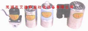

产品名称: DF2型直动式小口径电磁阀
型  号:
品  牌: 艾德森
详细说明:
DF2型二通电磁阀
一、产品概述:
DF2型电磁阀为直动式小口径叫磁阀,该电磁阀结构简单可靠。
二、工作原理:
当电磁阀线圈通电后,在磁力的作用下吸起铁芯打开阀口,断电后磁力消失动铁芯靠弹簧复位将阀门关闭。
三、技术参数:
1.工作电压:AC220V、36V、24V;
           DC220V、36V、24V、12V。
2.工作压力:0-0.08 Mpa
3. 介质温度:5-60℃(特殊要求5-180℃)
4.外型及连接尺寸:见下表
