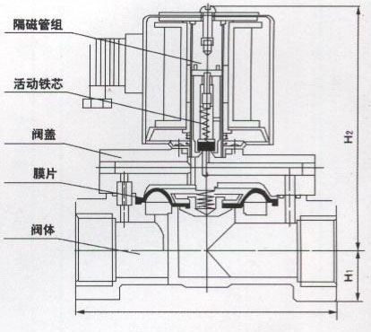

 DF(原ZCS)系列电磁阀
ZCS-15.ZCS-20.ZCS-25.ZCS-32.ZCS-40.ZCS-50.ZCS-65.ZCS-80.ZCS-100
用途:
    DF(原ZCS)系列电磁阀是接受电信号,控制流程管路中介流通或切断的二位二通电磁阀。它主要用于各种管道中的水、气体和液体的自动调节及远程控制,适用于80℃以下常温液体和气体。
工作原理:
    DF型电磁阀是一种常闭式结构,通电时动铁芯吸合上提,打开导阀口,使上腔压力卸压,产生压力差,使膜片上升阀门打开,形成通路。断电时导阀口关闭,介质自节流孔进入上腔,使膜片上下压力平衡,由于弹簧力的作用而关闭阀门。
特点:
    DF型是采用电磁先导结构优质的橡胶膜片,具有弹性好,开启轻便,而被广泛应用于冶金、化工、电力、纺织、医药、供水等各行各业。
主要技术参数:       (注:本厂备有防水型电磁阀线圈,可用于水下长时间工作,电磁阀型号DFS。)
通经
mm
最高
压力
(Mpa)
工作压差
(Mpa)
电流电压
v
流量
系数
(kv)值
介值温度
外形尺寸
连接方式
L
H1
H2
DF-15
15
0.8
0.04
0.8
AC:
24
36
220
380
DC:
24
110
220
2.8
≤80
90
13
95
G 1/2"
DF-20
20
5
100
18
100
G 3/4"
DF-25
25
8.5
114
22
118
G 1"
DF-32
32
12
132
27
113
G 11/4"
DF-40
40
18
145
31
130
G 11/2"
DF-50
28
181
39
140
G 2"
DF-65F
65
45
290
92
182
法兰Dg65X1.0
DF-80F
80
70
310
100
206
法兰Dg80x1.0
DF-100F
100
110
350
110
233
法兰Dg100x1.0
