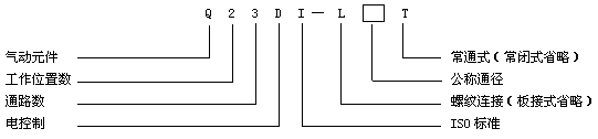

Q23DI型电磁先导阀型号:
Q23DI-L1.5T     Q23DI-L1.2     Q23DI-L1T     Q23DI-L2T      Q23DI-L2
Q23DI-L1.6T     Q23DI-L1.6     Q23DI-L1      Q23DI-L3T      Q23DI-L3
Q23DI-L1.2T     Q23DI-L1.5
带“L”为管接、板接不带“L”。
电压:(AC:220V、36)、(DC:24V、12V)。
