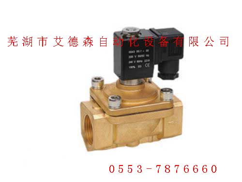

产品名称: PU220-08 电磁阀
型  号:
品  牌: 艾德森
详细说明:
产品型号: PU220-08
产品名称: PU220-08 电磁阀
型号
PU220-01
PU220-02
PU220-03
PU220-03
PU220-04
PU220-06
PU220-08
口径
1/8”
1/4”
3/8”
3/8”
1/2”
3/4”
1”
流体
压力空气,水,轻油(在50CST以下)
操作方式
直动式
材质
铜
流量孔径mm
1.5
2.3
8.0
13.0
13.0
20.0
25.0
有效断面积
1.8 mm
3.3 mm
20.64mm
76 mm
76 mm
162 mm
220 mm
Cv值
0.10
0.18
1.00
4.0
4.00
8.60
11.00
操作压力
kg/㎝
AC 0~8.5
DC 0~7.0
AC 0~8.5
DC 0~7.0
AC 0~10
DC 0~7.0
AC 0~8.5
DC 0~7.0
AC 0~8.5
DC 0~6.0
AC 0~8.5
DC 0~6.0
AC 0~7.0
DC 0~5.0
最大压力
10kgf/㎝
膜片形式
NBR或VITON , EPDM
温度范围
-10℃~90℃
周围温度
-20℃~60℃
动力消耗
22VA
责任作动范围
100%
安装方式
管口倾斜或水平安装
出线
可安装线圈及接线盒以180°相反方向
电压范围
IP65
保护等级
防水防尘
线圈
