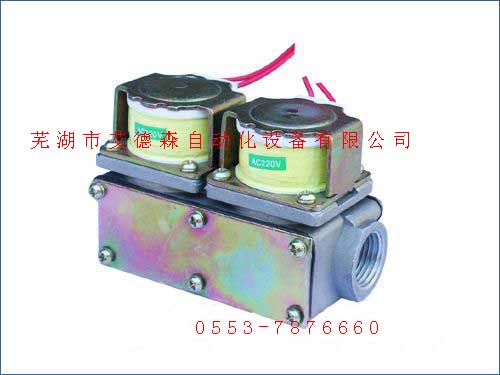

产品名称: SK-15双控电磁阀
型  号:
品  牌: 艾德森
详细说明:
产品型号: SK-15
产品名称: SK-15
【特点】
低压力、大流量
   通电时二只电磁阀同时打开,断电时二只电磁阀同时关闭。
   通过二只阀控制,泄漏安全可靠。
【技术参数】
项目 参数
使用介质 天然气,液化气
动作方式
直动式
型式 常闭式
压差范围 0~0.03MPa
公称压力 0.03MPa
介质温度 -5~50℃
环境温度 -5~60℃
选用电压 AC380V, 220V, 110V, 36V
DC 110V, 36V, 24V, 12V
【选用规格】
型号 连接
尺寸
通径
(mm)
Cv值 压差范围
(MPa)
外形尺寸
L H  H2
SK-15 G1/2″ 17 6 0~0.03 103 48 68
【安装】
    1.阀箭头方向连接。
    2.调试压力在0.25Mpa以下
