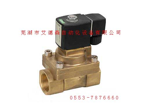

产品名称: KL5231025高压高温电磁阀
型  号:
品  牌: 艾德森
详细说明:
产品型号: KL5231025
产品名称: KL5231025 电磁阀
KL523系列高压高温电磁阀
特点
1.          介质温度可达180℃
2.          工作压力可达5Mpa
3.          适用于运动粘度≤1mm²/s的水、气、乙炔、液化气等各种流体介质
4.          线圈:热固性塑料全包覆IP65保护制式,温升低
5.          活塞式结构启动平稳可靠性高
