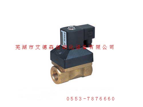

²úÆ·ÐͺÅ: KL5231020
²úÆ·Ãû³Æ: KL5231020 µç´Å·§
KL523ϵÁиßѹ¸ßεç´Å·§
ÌØµã
1.          ½éÖÊζȿɴï180¡æ
2.          ¹¤×÷ѹÁ¦¿É´ï5Mpa
3.          ÊÊÓÃÓÚÔ˶¯Õ³¶È¡Ü1mm²/sµÄË®¡¢Æø¡¢ÒÒȲ¡¢Òº»¯ÆøµÈ¸÷ÖÖÁ÷Ìå½éÖÊ
4.          ÏßȦ£ºÈȹÌÐÔËÜÁÏÈ«°ü¸²IP65±£»¤ÖÆÊ½£¬ÎÂÉýµÍ
5.          »îÈûʽ½á¹¹Æô¶¯Æ½Îȿɿ¿ÐÔ¸ß
¼¼Êõ²ÎÊý
ÐͺÅ
¹«³Æ
ͨ¾¶
(mm)
½Ó¹Ü
ÂÝÎÆ
(G)
¹¤×÷
ѹÁ¦
(MPa)
»·¾³
ζÈ
(¡æ)
½éÖÊ
ζÈ
(¡æ)
KvÖµ
(m³)
¹¦ÂÊÏûºÄ
Çл»ÆµÂÊ(Hz)
µçÔ´¡¢
µçѹ
AC
(VA)
DC
(W)
KL5231001
1.2
G1/8¡±
0~1.6
-20~
+55
0~+180
0.12
14
8
¡Ý1
AC:50Hz
24V,36V,
110V,
220V
DC:
24V,12V
KL5231002
2
G1/4¡±
0~1.0
0.16
KL5231003
3
G1/4¡±
0~0.6
0.23
KL5231008
13
G1/4¡±
0.3~5.0
0~+90
3.6
KL5231010
G3/8¡±
KL5231015
G1/2¡±
KL5231020
25
G3/4¡±
0.3~3.5
11
¡Ý0.5
KL5231025
G1¡±
×¢£ºÐͺźóÃæ¼Ó¡°S¡±Îª¸ßΣ¬¼Ó¡°C¡±Îª³£¿ª¡£
