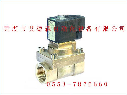

产品名称: KL5231025高温.高压阀
型  号:
品  牌: 艾德森
详细说明:
产品型号: KL5231025
产品名称: KL5231025
【特点】
介质温度可达到180℃;工作压力可达5MPa;适用于运动粘度≤1mm2/s的水、气、乙炔、液化气等各种流体介质;线圈:热固性塑料全包覆、IP65保护制式,温升低;活塞式结构启动平稳可靠性高。
