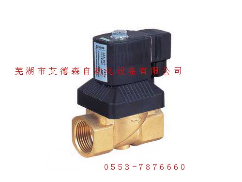

产品名称: KL2231025 电磁阀
KL223系列膜片式电磁阀
特点
1.       能在90℃以下使用
2.       适用于气、水、油、弱酸、弱碱
3.       噪音低:无水锤冲击、颤抖声
4.       工作平稳、流量大
5.       可靠性高、寿命长
6.       线圈:热固性塑料全包覆,插座符合ISO标准可互换,IP65保护制式
7.       更换先导头及线圈可做防爆阀用
(定货时请注明电源、电压)
技术参数
型号
公称
通径
(mm)
接管
螺纹
(G)
工作
压力
(MPa)
环境
温度
介质
温度
Kv值
m/h
电源、电压
KL2231008
10
G1/4”
0.03~1.0
-10
~+55
-10
~+90
2
≥1
AC:50Hz
24V,36V,
110V,220V
DC:
24V,12V
KL2231010
G3/8”
KL2231015
13
G1/2”
3.6
KL2231020
20
G3/4”
8.3
≥0.5
KL2231025
25
G1”
11
KL2231032
40
G11/4”
0.07~1.6
25
≥0.33
KL2231040
G11/2”
30
KL2231050
G2”
45
注:型号后面加”C”为常开。
