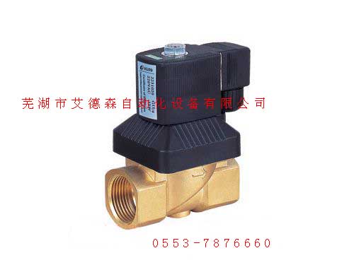

²úÆ·ÐͺÅ: KL2231025
²úÆ·Ãû³Æ: KL2231025 µç´Å·§
KL223ϵÁÐĤƬʽµç´Å·§
ÌØµã
1.       ÄÜÔÚ90¡æÒÔÏÂʹÓÃ
2.       ÊÊÓÃÓÚÆø¡¢Ë®¡¢ÓÍ¡¢ÈõËá¡¢Èõ¼î
3.       ÔëÒôµÍ£ºÎÞË®´¸³å»÷¡¢²ü¶¶Éù
4.       ¹¤×÷ƽÎÈ¡¢Á÷Á¿´ó
5.       ¿É¿¿ÐԸߡ¢ÊÙÃü³¤
6.       ÏßȦ£ºÈȹÌÐÔËÜÁÏÈ«°ü¸²£¬²å×ù·ûºÏISO±ê×¼¿É»¥»»£¬IP65±£»¤ÖÆÊ½
7.       ¸ü»»Ïȵ¼Í·¼°ÏßȦ¿É×ö·À±¬·§ÓÃ
£¨¶¨»õʱÇë×¢Ã÷µçÔ´¡¢µçѹ£©
¼¼Êõ²ÎÊý
ÐͺÅ
¹«³Æ
ͨ¾¶
(mm)
½Ó¹Ü
ÂÝÎÆ
(G)
¹¤×÷
ѹÁ¦
(MPa)
»·¾³
ζÈ
(¡æ)
½éÖÊ
ζÈ
(¡æ)
KvÖµ
m/h
µçÔ´¡¢µçѹ
KL2231008
10
G1/4¡±
0.03~1.0
-10
~+55
-10
~+90
2
¡Ý1
AC:50Hz
24V,36V,
110V,220V
DC:
24V,12V
KL2231010
G3/8¡±
KL2231015
13
G1/2¡±
3.6
KL2231020
20
G3/4¡±
8.3
¡Ý0.5
KL2231025
25
G1¡±
11
KL2231032
40
G11/4¡±
0.07~1.6
25
¡Ý0.33
KL2231040
G11/2¡±
30
KL2231050
G2¡±
45
×¢£ºÐͺźóÃæ¼Ó¡±C¡±Îª³£¿ª¡£
³ß´ç±í
ÐͺÅ
A
B
C
F
G
H
J
K
L
KL2231008
71
85
38
14
G1/4¡±
35
26
71
KL2231010
71
85
38
14
G3/8¡±
26
KL2231015
71
85
38
14
G1/2¡±
26
KL2231015
82
96
