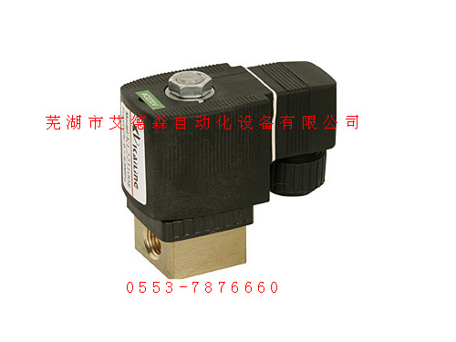

详细说明:
| 产品型号: |
KL2231008 |
| 产品名称: |
KL2231008电磁阀 |
KL223系列膜片式电磁阀
特点
1. 能在90℃以下使用
2. 适用于气、水、油、弱酸、弱碱
3. 噪音低:无水锤冲击、颤抖声
4. 工作平稳、流量大
5. 可靠性高、寿命长
6. 线圈:热固性塑料全包覆,插座符合ISO标准可互换,IP65保护制式
7. 更换先导头及线圈可做防爆阀用
(定货时请注明电源、电压)
技术参数
型号 |
公称
通径
(mm) |
接管
螺纹
(G) |
工作
压力
(MPa) |
环境
温度
介质
温度
Kv值
m/h |
电源、电压 |
KL2231008 |
10 |
G1/4” |
0.03~1.0 |
-10
~+55 |
-10
~+90 |
2 |
≥1 |
AC:50Hz
24V,36V,
110V,220V
DC:
24V,12V |
KL2231010 |
G3/8” |
KL2231015 |
13 |
G1/2” |
3.6 |
KL2231020 |
20 |
G3/4” |
8.3 |
≥0.5 |
KL2231025 |
25 |
G1” |
11 |
KL2231032 |
40 |
G11/4” |
0.07~1.6 |
25 |
≥0.33 |
KL2231040 |
G11/2” |
30 |
KL2231050 |
50 |
G2” |
45 | | |
