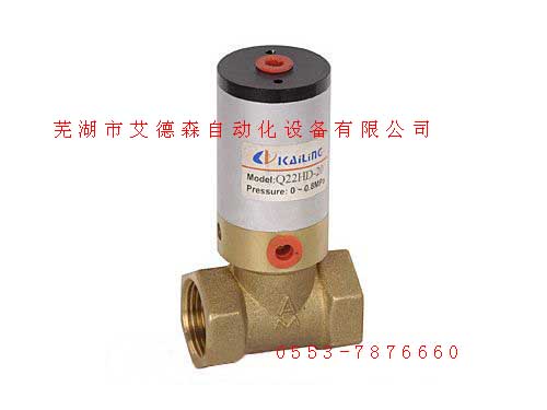

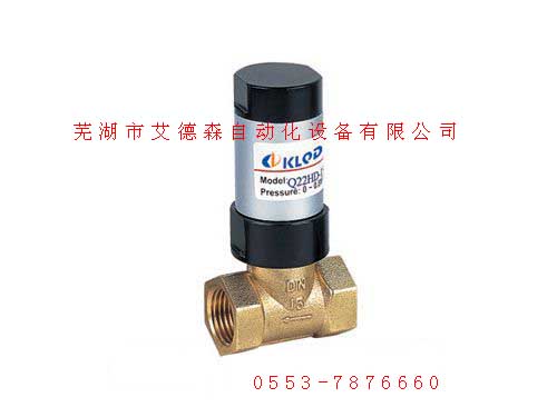

产品型号: Q22HD-20
产品名称: Q22HD-20 电磁阀
Q22HD系列流体气控阀
产品说明
该阀启动压力低,关闭灵敏度高,密封性能好,进出口方向任意。
种类分截止式、闸板式、双位置流量可调式等多种结构。现广泛
应用在食品、医药、工业、洗涤、石化、冶金、喷涂、车辆等机
械设备上。
参数
型号
Q22HD-15
Q22HD-20
Q22HD-25
Q22HD-35
Q22HD-40
Q22HD-50
公称通径
15
20
25
40
接管螺纹
G1/2”
G3/4”
G1”
G11/4”
G11/2”
G2”
工作介质
空气,水,油,液化气,轻动粘度流体
工作压力
0.2~0.6Mpa
介质和环境温度
5~50℃
流量系数KV值
4
5
10
25
40
型号
A
B
C
D
H
M
Q22HD-15
46
26
φ30
G1/2”
96
G1/8”
Q22HD-20
54
32
φ37
G3/4”
107
G1/8”
Q22HD-25
66
34
φ37
G1”
118
G1/8”
Q22HD-35
80
53
φ65
G11/4”
162
G1/8”
Q22HD-40
80
53.6
φ65
G11/2”
162
G1/8”
Q22HD-50
105
66
φ78
G2”
180
G1/4”
