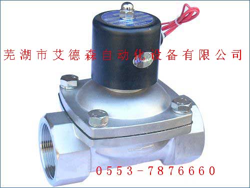

²úÆ·Ãû³Æ£º 2WB-50F 2WB-50F²»Ðâ¸Öµç´Å·§
ÐÍ ºÅ£º
Æ· ÅÆ£º 2614
Ïêϸ˵Ã÷£º
²úÆ·ÐͺÅ: 2WB-50
²úÆ·Ãû³Æ: 2WB-50
¡¾¼¼Êõ²ÎÊý¡¿
ÏîÄ¿ ²ÎÊý
ʹÓýéÖÊ ´¿Ë®¡¢ÈõËá¡¢Èõ¼î΢¸¯Ê´ÐÔ½éÖÊ
¶¯×÷·½Ê½
Ö±¶¯Ê½
ÐÍʽ ĤƬÐÍ
ѹ²î·¶Î§ 0~1.0MPa
¹«³ÆÑ¹Á¦ 1.0MPa
½éÖÊÎÂ¶È -5~80¡æ
»·¾³ÎÂ¶È -5~60¡æ
°²×°·½Ê½ ÈÎÒâ
Ñ¡Óõçѹ AC380V, 220V, 110V, 36V, 24V
DC220V, 110V, 36V, 24V, 12V
¿ÉÑ¡ÓÃËÜ·âÏßȦ»òÆÕͨÏßȦ

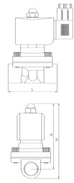

 ¡¾Ñ¡Óùæ¸ñ¡¿
ÐͺŠÁ¬½Ó
³ß´ç
ͨ¾¶ CvÖµ ѹ²î·¶Î§ ÏßȦ¹¦ÂÊ ÍâÐγߴç
L H  A
2WB-15 G1/2¡å 16 4.8 0~1.0 14 70 100 93
2WB-20 G3/4¡å 25  7.6 0~1.0 14 73 102 100
2WB-25 G1¡å 25 12 0~1.0 14 100 106 104
2WB-35 G11/4¡å 40 28 0~0.7 50 125 158 141
2WB-40 G11/2¡å 40 28 0~0.7 50 125 158 141
2WB-50 G2¡å 50  48 0~0.7 50 167 168 157
