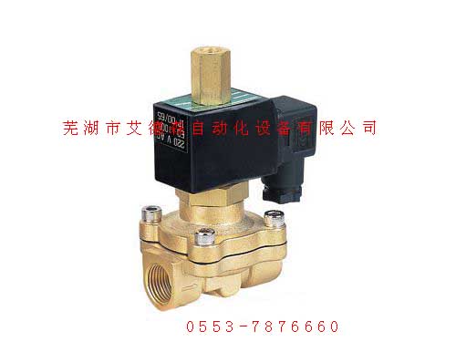

产品名称: 2WC-15常开电磁阀
型  号:
品  牌: 艾德森
详细说明:
产品型号: 2WC-15
产品名称: 2WC-15常开电磁阀
特点
1.宜使用于流通点时间较长的控制领域
2.采用直动式膜片结构,确保常开式电磁阀在无压力状态下可安全启动。
3.多种线圈及材质选择可为客户提供理想的产品。
技术参数
项目
参数
使用介质
水,空气,油,瓦斯
动作方式
直动式
型式
膜片式、常开式
使用流体粘滞度
20CS以下
压差范围
0~1.0Mpa
公称压力
1.0Mpa
介质温度
-5~80℃
环境温度
-5~60℃
安装方式
任意
选用电压
AC380V,220V,110V,36V,24V
DC220V,110V,36V,24V,12V
规格
型号
连接
尺寸
通径
(mm)
Cv
值
压差范围
(MPa)
线圈功率
VA
外形尺寸
L
H
D
2WC-15
G1/2”
16
4.8
0~0.8
13
69
121
59
2WC-20
G3/4”
20
7.6
0~0.8
13
73
132
59
2WC-25
G1”
25
12
0~0.8
13
99
140
59
2WC-35
G11/4”
35
24
0~0.8
20
124
185
57
2WC-40
G11/2”
40
28
0~0.8
         20
124
185
57
2WC-50
G2”
48
0~0.8
20
172
208
57
