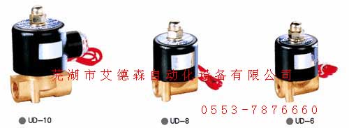

¡ª= UD ϵÁеç´Å·§ =¡ª
¡ö ͼÐηûºÅ
¡ñ ¶©¹º´úÂë
¡ö ÌØ³¤
    »îÈûÖ±¶¯Ê½£¬¿ìËÙ·´Ó¦¡£¿É¶àÓÃ;ʹÓ᣸ßЧÂÊ£¬³¤ÊÙÃü¡£ÓÅÁ¼µÄ·ÀË®ÐÔÄÜ¡£ÅäÏß·½ÏòÁé»î¡£ÍâÐÎÃÀ¹Û¡£
¡ö ¼¼Êõ²ÎÊý
ÏîÄ¿\ ¹æ¸ñ
UD-06
UD-08
UD-10
·§Ìå²ÄÖÊ
»ÆÍ­
¶¯×÷·½Ê½
Ö±¶¯Ê½
½Ó¹Ü¿Ú¾¶
G1/8
G1/4
G3/8
ͨ¾¶(mm)
2.5
2.5
5
ʹÓÃÁ÷Ìå
¿ÕÆø¡¢Ë®¡¢ÓÍÆ·(ÔÚ5CSTÒÔÏÂ)¡¢ÕôÆø
ѹÁ¦·¶Î§
0¡«1.0MPa
ʹÓÃζÈ
ÆÕͨÐÍ£º-5¡«99¡æ£»¸ßÎÂÐÍ£º-5¡«185¡æ
¶î¶¨µçѹ
AC12V¡¢AC24V¡¢AC36V¡¢AC110V¡¢AC220V¡¢AC380V¡¢DC12V¡¢DC24V¡¢DC110V
ÔÊÐíµçѹ·¶Î§
¡À15%
×î¶ÌÀø´Åʱ¼ä
0.05S
¡ö ÍâÐγߴç
¹æ¸ñ
A
B
C
D
E
F
UD-06
40
76
10
¦Õ42
29.5
G1/8
UD-08
40
76
10
¦Õ42
29.5
G1/4
UD-10
53
93
12
¦Õ50
31.5
G3/8
