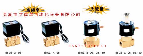

    活塞直动式,快速反应。可多用途使用。高效率,长寿命。优良的防水性能。配线方向灵活。外形美观。

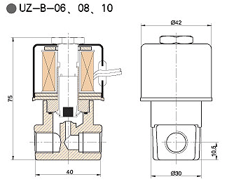

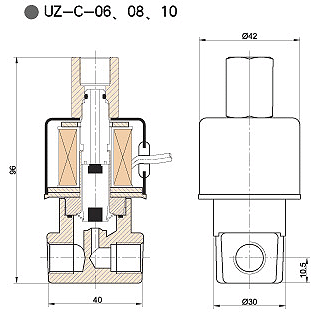

■ 外形尺寸
