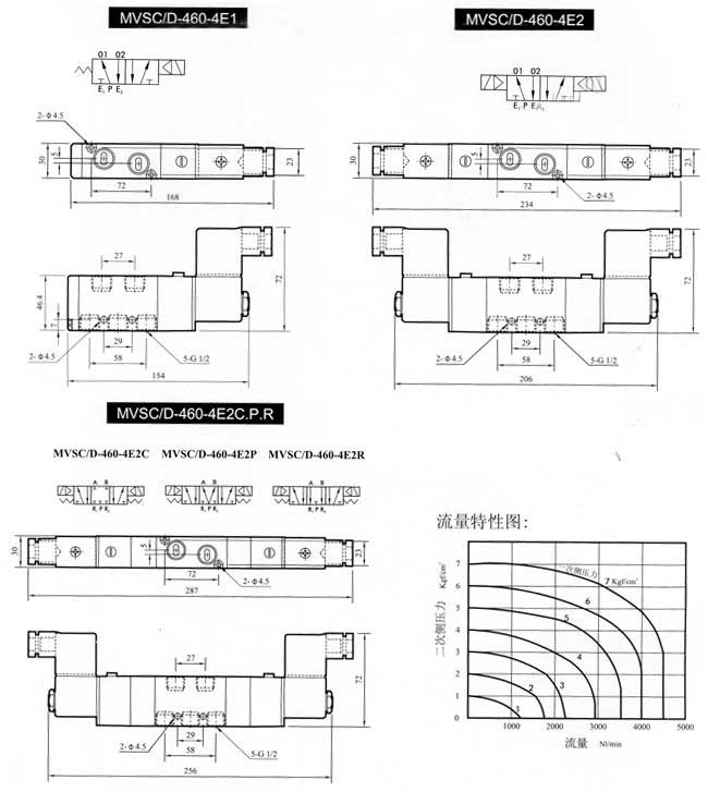

MVSD-460-4E1  MVSC-460-4E1½ðÆ÷Ð͵ç´Å·§
MVSD-460-4E2  MVSC-460-4E2½ðÆ÷Ð͵ç´Å·§
ÐͺŠMVSD-460-4EI MVSD-460-4E2 MVSD-300-4E2C.P.R
Åä¹Ü¿Ú¾¶´úºÅ 15A
·½¿ÚÊý 3¿Ú 5¿Ú
λÖÃÊý 2λÖà 2λÖà 3λÖÃ
Åä¹Ü¿Ú¾¶³ß´ç G-1/2
ʹÓÃÁ÷Ìå ¿ÕÆø
ʹÓÃѹÁ¦·¶Î§ 2¡«7kgf/cm2 3¡«7kgf/cm2
ÄÍѹÁ¦ 10.5kgf/cm2
ÓÐЧ¶ÏÃæ»ý 50mm2 30mm2
Ó¦´ðʱ¼ä 50ms
ÖÜΧÎÂ¶È 5-50¡æ
¶¨¸ñµçѹ AC110V,220V(50/60)Hz,DC24V
µçÁ¦ÏûºÄ AC=6/4.9VA DC=2.5W
µçѹÈÝÐí·¶Î§ ¡À 10%
¾øÔµ¼¶Êý F¼¶
ÖØÁ¿ 353g 413g 498g 755g
