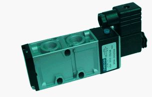

²úÆ·Ãû³Æ£º MVSD-300 MVSC-300½ðÆ÷Ð͵ç´Å·§
ÐÍ ºÅ£º
Æ· ÅÆ£º 2614
Ïêϸ˵Ã÷£º
MVSD-300-4E1 MVSD-300-4E2½ðÆ÷Ð͵ç´Å·§
MVSC-300-4E1 MVSC-300-4E2½ðÆ÷Ð͵ç´Å·§

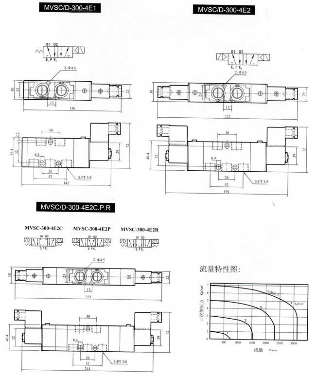

ÐͺŠMVSD-300-4EI MVSD-300-4E2 MVSD-300-4E2C.P.R
Åä¹Ü¿Ú¾¶´úºÅ 10A
·½¿ÚÊý 3¿Ú 5¿Ú
λÖÃÊý 2λÖà 2λÖà 3λÖÃ
Åä¹Ü¿Ú¾¶³ß´ç PT-3/8
ʹÓÃÁ÷Ìå ¿ÕÆø
ʹÓÃѹÁ¦·¶Î§ 2¡«7kgf/cm2 3¡«7kgf/cm2
ÄÍѹÁ¦ 10kgf/cm2
ÓÐЧ¶ÏÃæ»ý 35mm2 25mm2
Ó¦´ðʱ¼ä 50ms
ÖÜΧÎÂ¶È 5-50¡æ
¶¨¸ñµçѹ AC110V,220V(50/60)Hz,DC24V
µçÁ¦ÏûºÄ AC=6/4.9VA DC=2.5W
µçѹÈÝÐí·¶Î§ ¡À 10%
¾øÔµ¼¶Êý F¼¶
ÖØÁ¿ 350g 337g 422g 680g
