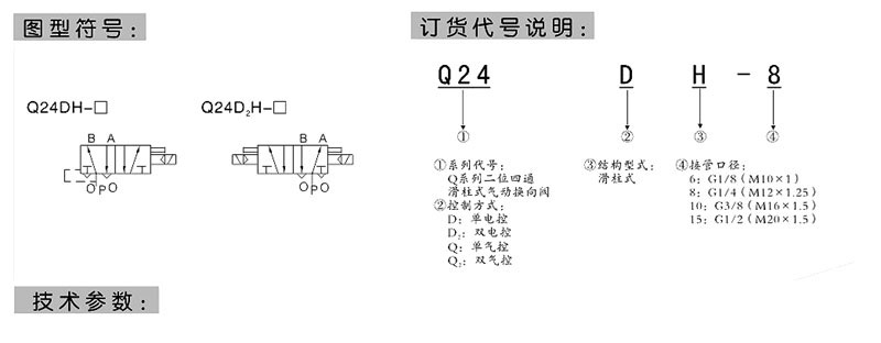

Q24HD28(方头)
滑板式换向阀
型 号
Q24HD-6   Q24HQ-6
Q24HD2-6   Q24HQ2-6
Q24HD-8   Q24HQ-8
Q24HD2-8   Q24HQ2-8
Q24HD-10   Q24HQ-10
Q24HD2-10   Q24HQ2-10
Q24HD-15   Q24HQ-15
Q24HD2-15   Q24HQ2-15

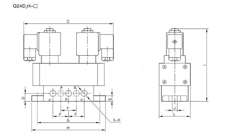

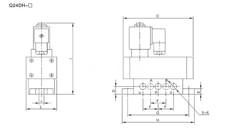

Q24DH-6 ·方头
G1/8
129
12
10
24
94
115
126
9
Q24DH-8·方头
G1/4
Q24DH-10·方头
G3/8
164
17
12
36
132
156
160
9
60
Q24DH-15·方头
G1/2
Q24DH-6 圆头
G1/8
133
12
10
24
94
115
131
9
Q24DH-8 圆头
G1/4
Q24DH-10 圆头
G3/8
176
17
12
36
132
156
153
9
60
Q24DH-15 圆头
G1/2
型号
接管螺纹 K
C
D
E
F
G
H
I
J
L
Q24D2H-6 ·方头
G1/8
161
12
10
24
94
115
126
9
Q24D2H-8·方头
G1/4
Q24D2H-10·方头
G3/8
170
17
12
36
132
156
160
9
60
Q24D2H-15·方头
G1/2
Q24D2H-6 圆头
G1/8
133
12
10
24
94
115
131
9
Q24D2H-8 圆头
G1/4
Q24D2H-10 圆头
G3/8
176
17
12
36
132
156
153
9
60
