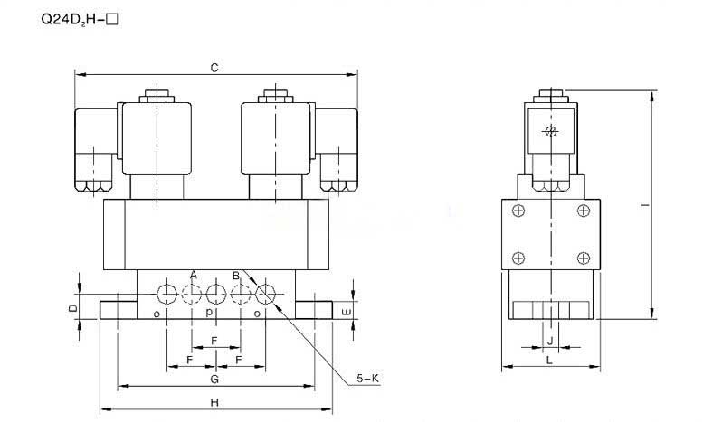

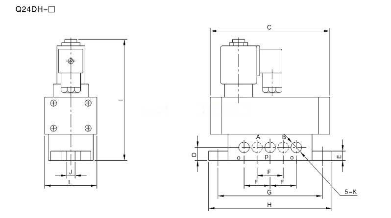

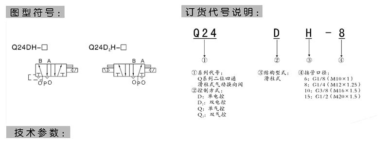

Q24HD-8£¨·½Í·£©
»¬°åʽ»»Ïò·§
ÐÍ ºÅ
Q24HD-6   Q24HQ-6
Q24HD2-6   Q24HQ2-6
Q24HD-8   Q24HQ-8
Q24HD2-8   Q24HQ2-8
Q24HD-10   Q24HQ-10
Q24HD2-10   Q24HQ2-10
Q24HD-15   Q24HQ-15
Q24HD2-15   Q24HQ2-15

Q24DH-6 ¡¤·½Í·
G1/8
129
12
10
24
94
115
126
9
Q24DH-8¡¤·½Í·
G1/4
Q24DH-10¡¤·½Í·
G3/8
164
17
12
36
132
156
160
9
60
Q24DH-15¡¤·½Í·
G1/2
Q24DH-6 Բͷ
G1/8
133
12
10
24
94
115
131
9
Q24DH-8 Բͷ
G1/4
Q24DH-10 Բͷ
G3/8
176
17
12
36
132
156
153
9
60
Q24DH-15 Բͷ
G1/2
ÐͺÅ
½Ó¹ÜÂÝÎÆ K
C
D
E
F
G
H
I
J
L
Q24D2H-6 ¡¤·½Í·
G1/8
161
12
10
24
94
115
126
9
Q24D2H-8¡¤·½Í·
G1/4
Q24D2H-10¡¤·½Í·
G3/8
170
17
12
36
132
156
160
9
60
Q24D2H-15¡¤·½Í·
G1/2
Q24D2H-6 Բͷ
G1/8
133
12
10
24
94
115
131
9
Q24D2H-8 Բͷ
G1/4
Q24D2H-10 Բͷ
G3/8
176
17
12
36
132
156
153
9
60
