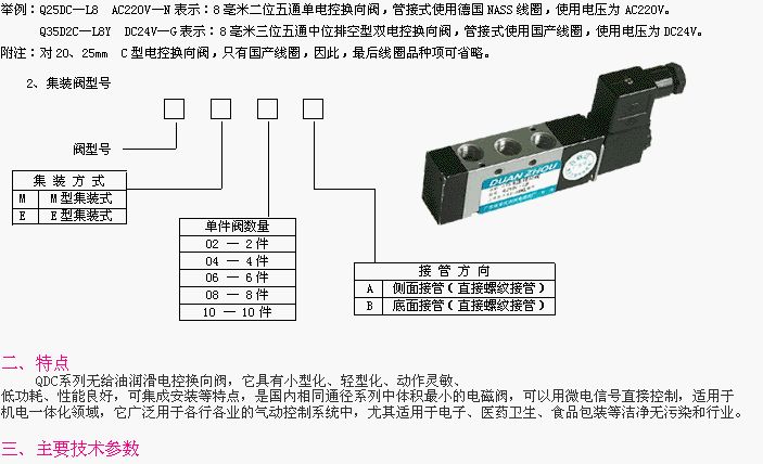

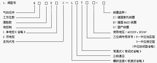

一、型号Q25DC、Q25D2C系列电控换向阀
公称通径(mm)
3
6
8
15
20
25
工作压力范围(MPa)
二位阀
0.15~0.8
三位阀
0.25~0.8
使用温度范围(℃)
-10 ~ +55(但在不冻结条件下)
有效截面积(mm2)
二位阀
≥3
≥10
≥20
≥60
≥110
≥190
三位阀
≥3
≥5
≥10
≥40
≥60
≥110
工作电压
AC:220V,50Hz DC:24V
允许电压波动(%)
-15 ~ +10
换向时间(S)
≤0.03
≤0.04
≤0.06
≤0.10
工作介质
经过滤的压缩空气,可有油或无给油润滑
消耗功率
3W
AC:9W,DC:7W
电控换向阀Q25DC-L3,电控换向阀Q25DC-L6,电控换向阀Q25DC-L8,电控换向阀Q25DC-L10,电控换向阀Q25DC-L15,电控换向阀Q25DC-L20,电控换向阀Q25DC-L25,电控换向阀Q25D2C-L3,Q25D2C-L6,电控换向阀Q25D2C-L8,电控换向阀Q25D2C-L10,电控换向阀Q25D2C-L15,电控换向阀Q25D2C-L20,电控换向阀Q25D2C-L25系列电控换向阀Q35DC-L3,电控换向阀Q35DC-L6,电控换向阀Q35DC-L8,电控换向阀Q35DC-L10,电控换向阀Q35DC-L15,Q35DC-L20,电控换向阀Q35DC-L25,电控换向阀Q35D2C-L3,电控换向阀Q35D2C-L6,电控换向阀Q35D2C-L8,电控换向阀Q35D2C-L10,电控换向阀Q35D2C-L15,电控换向阀Q35D2C-L20,电控换向阀电控换向阀Q35D2C-L25
QDC系列电控换向阀
1、 QDC系列无给油润滑电控换向阀是我公司消化吸收国外先进技术后开发的新产品,它具有小型化、轻型化、动作灵敏、低功耗、性能良好,可集成安装等特点,是国内相同通径系列中体积最小的电磁阀,可以用微电信号直接控制,适用于机电一体化领域,它广泛用于各行各业的气动控制系统中,尤其适用于电子、医药卫生、食品包装等洁净无污染和行业。
电控换向阀Q25DC-L6、电控换向阀Q25DC-L8、电控换向阀Q25DC-L10、电控换向阀Q25DC-L15、电控换向阀Q25DC-L20、电控换向阀Q25DC-L25,电控换向阀Q25D2C-L6,电控换向阀Q25D2C-L8,电控换向阀Q25D2C-L10,电控换向阀Q25D2C-L15,电控换向阀Q25D2C-L20,电控换向阀Q25D2C-L25系列电控换向阀
