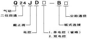

三、型号说明:

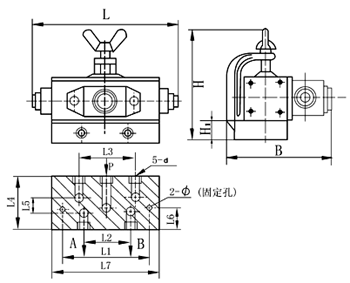

五、外形及安装尺寸:
通径
d H H1 B L L1 L2 L3 L4 L5 L6 L7 φ
6 M10*1 115 24 117 122 65 37 43 55 14 23 94 5
8 M14*1 115 24 117 122 65 37 43 55 14 23 94 5
10 M16*1 130 30 117 122 88 47 61 56 15 25 114 6
15 G1/2" 159 40 146 138 105 51 71 76 20 30 138 6
20 G3/4" 174 45 160 164 126 65 83 88 26 35 163 7
25 G1" 189 50 171 204 170 79 111 98 28 40 204 7
