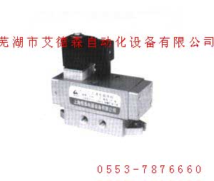

详细说明:
1、结构简单,应用广泛。
2、管接、板接,安装方便。
3、品种、规格齐全,任意选择。

三、型号说明:
四、技术参数
公称通径mm 6(8) 10(15) 20(25)
有效截面积S值mm² 10(20) 40(60) 120(190)
换向时间S 0.06 0.08 0.12
工作压力范围 0.2~0.8MPa
泄漏量 50Nml/min 100Nml/min 200Nml/min
工作温度 5~60°C
最高允许切换频率 8HZ 6HZ 4HZ
工作电压 AC:220V,36V DC:24V,12V

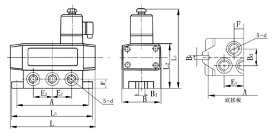

五、外形及安装尺寸:
型号 d d1 L L1 L3 A B B1 B3 B4 E2 E3 F L2
K25D-6(8) M10*1
(M12*1.25)
(M14*1.5)
M10*1 140.5 129.5 132 112 56 9 24 16 28 37 14 68
K25D2-6(8) 149
K35D2-6(8)
150.5 137.5 148
K25D-10(15)
M16*1.5
M18*1.5
(M20*1.5)
(M22*1.5)
M10*1 168 161 166 146 74 9 33 18 38 49 19 90
K25D2-10(15)
170 170
K35D2-10(15)
182 178 188
K25D-20(25)
M27*2
(M33*2)
M10*1 243 210 243 202 112 11 52 35 60 70 30 129
K25D2-20(25)
234 234
K35D2-20(25)
252 229 252
