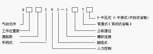

QSR2ϵÁÐË®ÐýתÊÖ±úʽ»»Ïò·§Ðͺţº
Q23SR2-L8T       Q23SR2-L20      Q34SR2-L10      Q34SR2-L25P
Q23SR2-L10T      Q23SR2-L25      Q34SR2-L15      Q34SR2-L8Y
Q23SR2-L15T      Q24SR2-L8       Q34SR2-L20      Q34SR2-L10Y
Q23SR2-L20T      Q24SR2-L10      Q34SR2-L25      Q34SR2-L15Y
Q23SR2-L25T      Q24SR2-L15      Q34SR2-L8P      Q34SR2-L20Y
Q23SR2-L8        Q24SR2-L20      Q34SR2-L10P     Q34SR2-L25Y
Q23SR2-L10       Q24SR2-L25      Q34SR2-L15P
Q23SR2-L15       Q34SR2-L8       Q34SR2-L20P
