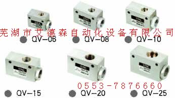

产品名称: QV快排阀
型  号:
品  牌: 艾德森
详细说明:
—= 快排阀 =—
● 快排阀
  本系列产品是单向型方向控制元件,可将系统中工作过的压缩空气快速排放。一般配置在气缸和换向阀之间,使气缸内的气体不通过换向阀快速排出。用于使气动元件或装置快速排气的场合。
● 订购代码
■ 技术参数
项目 \ 规格
接管螺纹
通径(mm)
压力范围
使用流体
开启压力
使用温度
QV-06
G1/8
6
≤0.03S
压缩空气
0.05~1.2 MPa
-5~60℃
QV-08
G1/4
8
QV-10
G3/8
10
≤0.04S
QV-15
G1/2
15
QV-20
G3/4
20
≤0.05S
QV-25
G1
25
■ 外形尺寸
规格
A
B
C
D
E
F
G
H
QV-06
40
32
27
11
30
φ4.3
G1/8
22
QV-08
55
40
32
16
39
φ5.5
G1/4
26
QV-10
55
40
32
16
39
φ5.5
G3/8
26
QV-15
99
60
20
60
φ8.5
G1/2
40
QV-20
99
60
20
60
φ8.5
G3/4
40
QV-25
113
75
63
26
80
φ8.5
G1
