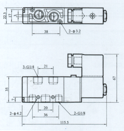

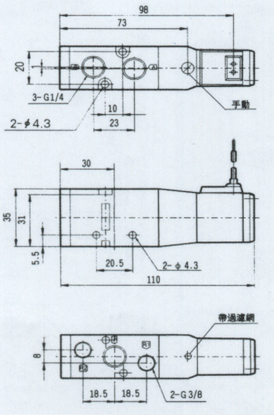

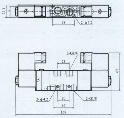

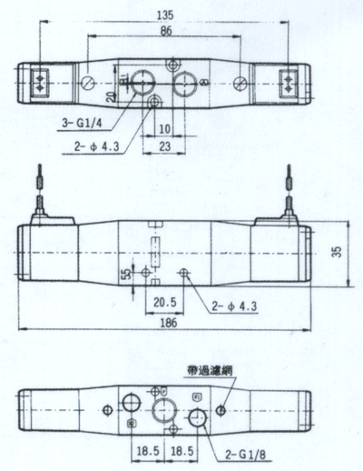

■ 外形尺寸
● T220-4E1
● T220-4E2
● T260-4E1
● T260-4E2
