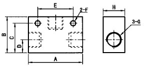

¡ö ÍâÐγߴç
¹æ¸ñ A B C D E F G H
KV-06
40 26 21 8 25
¦Õ4.3
G1/8 16
KV-08
52 35 25 11 35
¦Õ5.5
G1/4 22
KV-10
75 50 41 18 48
¦Õ7
G3/8 30
KV-15
75 50 41 18 48
¦Õ7
G1/2 30
KV-20
110 70 58 22 72
¦Õ7
G3/4 40
KV-25
110 70 58 22 72
¦Õ7
G1 40
