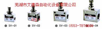

精密型
SV-01
G1/8
压缩空气
0.03MPa
0.05~1.2 MPa
-5~99℃
SV-02
G1/4
SV-03
G3/8
SV-04
G1/2

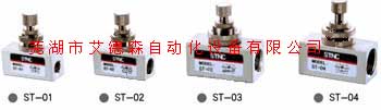

基本型
ST-01
G1/8
0.05~0.8 MPa
-5~60℃
ST-02
G1/4
ST-03
G3/8
ST-04
G1/2

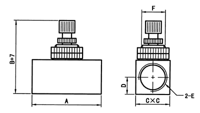

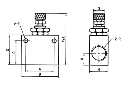

■ 外形尺寸
精密型
● 基本型号
规格 SV-01 SV-02 SV-03 SV-04
A 20 20 38 38
B 35 35 50 50
C 21 21 32 32
D 26 26 40 40
E
φ4.5
φ4.5
φ4.5
φ4.5
F 50 50 68 68
G 10 10 16 16
H 16 19 25 25
R G1/8 G1/4 G3/8 G1/2
S M12 M12 M16 M16
规格 ST-01 ST-02 ST-03 ST-04
A 46 46 53 53
B 43 43 51 51
C 19 19 26 26
D 9 9 13 13
E G1/8 G1/4 G3/8 G1/2
F M14 M14 M16 M16
