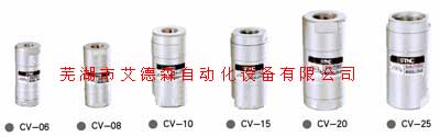

 —= 单向阀 =—
● 单向阀
   本系列产品是单向控制阀,通过该阀介质只能一个方向流动。本阀设计合理,结构简单,外形美观,用途广泛。

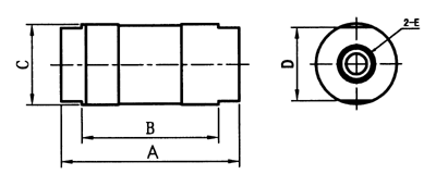

■ 外形尺寸
 规格
A B C D E
CV-06
64 53
φ28
24
G1/8
CV-08
64 53 φ28 24
G1/4
CV-10
86 66 φ39.5 36
G3/8
CV-15
86 66 φ39.5 36
G1/2
CV-20
112 90 φ53.5 46
G3/4
CV-25
112 90 φ53.5 46
G1
