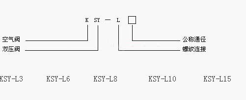

KSYϵÁÐ˫ѹ·§Ðͺţº
Ö÷Òª¼¼Êõ²ÎÊý£º
ÐÍ ºÅ
KSY - L3
KSY - L6
KSY - L8
KSY - L10
KSY - L15
¹«³ÆÍ¨¾¶£¨mm£©
3
6
8
10
15
¹¤×÷½éÖÊ
¸ÉÔïѹËõ¿ÕÆø
¹¤×÷ѹÁ¦·¶Î§£¨MPa£©
0.05 ¡« 0.8
½éÖÊζȣ¨¡æ£©
0 ¡« 50
»·¾³Î¶ȣ¨¡æ£©
- 10 ¡« + 50
ÓÐЧ½ØÃæ»ý£¨mm2£©
4
10
20
40
60
й©Á¿£¨Nml/min£©
¡Ü30
¡Ü50
¡Ü120
