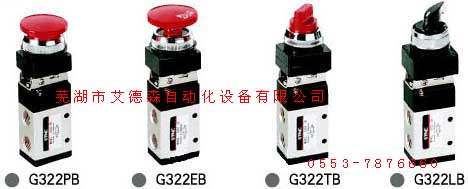

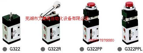

规 格 G322R、PP、PPL、PB、EB、TB、LB

按钮的标准颜色 黑色:LB 红色:PP,PPL,PB,EB,TB
按钮的选购颜色 绿色,黑色: PP,PPL,PB,TB

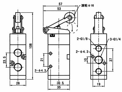

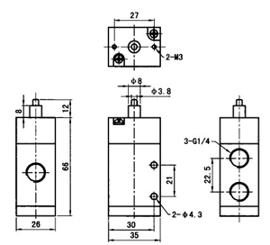

■ 外形尺寸
● G322
● G321R
(注:G322按钮型式同G321)
