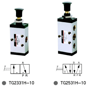

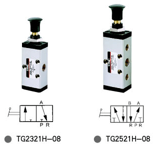

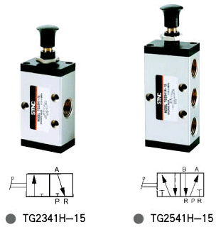

¡ª= ÊÖÀ­·§ =¡ª

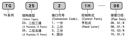

¡ñ ¶©¹º´úÂë
¡ö ¼¼Êõ²ÎÊý
ÏîÄ¿ \ ¹æ¸ñ
½á¹¹ÀàÐÍ
½Ó¹ÜÂÝÎÆ
ͨ¾¶(mm)
ʹÓÃÁ÷Ìå
ѹÁ¦·¶Î§
¶¯×÷·½Ê½
Èó¡¡»¬
ʹÓÃζÈ
TG2311H-06
¶þλÈýͨ(2
G1/8
6
ѹËõ¿ÕÆø
0¡«1.0MPa
Ö±¶¯Ê½
²»ÐèÒª
-5¡«60¡æ
TG2321H-08
G1/4
8
TG2331H-10
G3/8
10
TG2341H-15
G1/2
15
TG2511H-06
¶þλÎåͨ(2
G1/8
6
TG2521H-08
G1/4
8
TG2531H-08
G3/8
10
TG2541H-15
G1/2
15

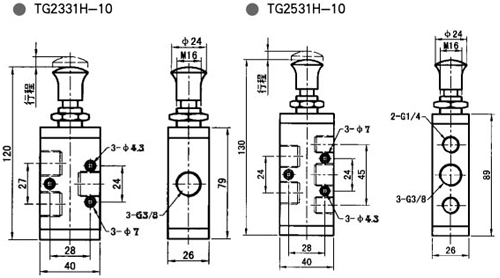

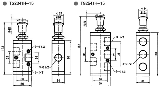

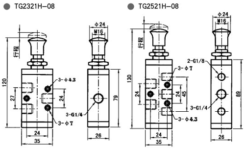

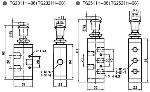

¡ö ÍâÐγߴç
