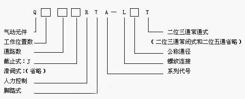

QR7AϵÁнÅ̤·§Ðͺţº
Q23JR7A-L3T     Q25JR7A-L3      Q25JR7A-L15     Q23R7A-L10T
Q23JR7A-L6T     Q25JR7A-L6      Q23R7A-L3T      Q23R7A-L15T
Q23JR7A-L3      Q25JR7A-L8      Q23R7A-L6T      Q23R7A-L3
Q23JR7A-L6      Q25JR7A-L10     Q23R7A-L8T      Q23R7A-L6
Q23R7A-L8       Q23R7A-L15      Q25R7A-L6       Q25R7A-L10
Q23R7A-L10      Q25R7A-L3       Q25R7A-L8       Q25R7A-L15
