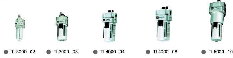

¡ª= TL  ϵÁÐÓÍÎíÆ÷ =¡ª
¡ñÓÍÎíÆ÷
    ²ÉÓÃÆ½ºâʽ½øÆø,´øÒçÁ÷×°ÖÃ,¾ßÓÐÎÈѹ¾«¶È,·´Ó¦ÁéÃô,Ëø½ôÀι̵ÈÓŵã,²¢ÄÜÓëÆäËüÆøÔ´´¦Àí²úÆ·×ÔÓÉ×éºÏ.

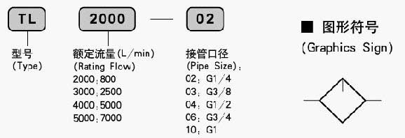

¡ñ¶©¹º´úÂë
¡ö ¼¼Êõ²ÎÊý
¹æ¸ñ
TW2000-02
TW3000-03
TW4000-04
TW4000-06
TW5000-10

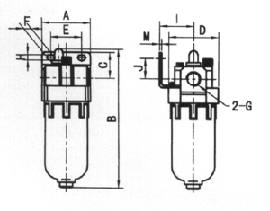

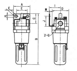

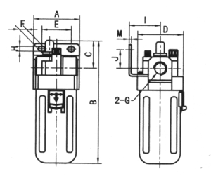

¡ö ÍâÐγߴç
¡ñ TL2000-02
¡ñ TL3000-03 TL4000-04 TL4000-06
¡ñ TL5000-10
ÐÍ ºÅ
A
B
C
D
E
F
G
H
I
J M
TL2000-02
40
122 38 40 27 8.4 G1/4 5.4 30 22 2.3
TL3000-03
53
142 38 53 40 8 G3/8 6.5 41 23 2.3
TL4000-04
70
177 41 70 54 10.5 G1/2 8.5 50 26 2.3
TL4000-06
70
177 41 70 54 10.5 G3/4 8.5 50 26 2.3
TL5000-10
90
254 45 90 66 13 G1 11 70 35 3.2
