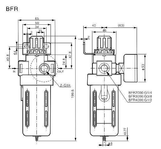

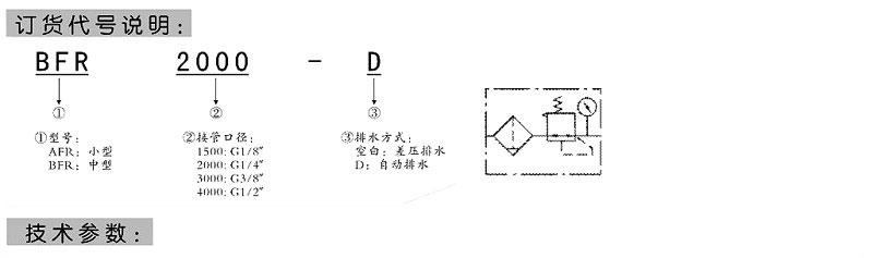

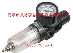

产品名称: 过滤调压阀 AFR1500,AFR2000,BFR2000,BFR3000,BFR4000
型  号:
品  牌: 艾德森
详细说明:
AFR,BFR过滤调压阀
型 号
AFR1500
AFR2000
BFR2000
BFR3000
BFR4000
使用流体
空气
接管口径
G1/8"
G1/4"
G1/4"
G3/8"
G1/2"
调节压力范围
0.05~0.85MPa
最大可调压力
0.95MPa
保证耐压力
1.5MPa
使用温度范围
5~60°C
滤水杯容量
15cc
60cc
重量
0.26kg
0.4kg
材质
本体
本体
铝合金压铸成型
容杯
PE
保护杯罩
铁
