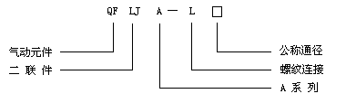

²úÆ·ÐͺţºQFLJA-L3,QFLJA-L8,QFLJA-L10,QFLJA-L15¿ÕÆø¹ýÂ˼õѹ·§
Ö÷Òª¼¼Êõ²ÎÊý£º
ÐÍ ºÅ
QFLJA L3
QFLJA L8
QFLJA L10
QFLJA L15
¹¤×÷½éÖÊ
ѹËõ¿ÕÆø
ʹÓÃζȷ¶Î§£¨¡æ£©
- 25 ¡« + 80£¨µ«ÔÚ²»¶³½áÌõ¼þÏ£©
×î¸ß½ø¿ÚѹÁ¦£¨Mpa£©
1
Ë®·ÖÀëЧÂÊ
¡Ý80%
¹ýÂ˾«¶È£¨¦Ìm£©
50¡«75
µ÷ѹ·¶Î§£¨MPa£©
0.05 ¡« 0.63
ѹÁ¦ÌØÐÔ
¿ÕÆø¹ýÂ˼õѹ·§Êä³öÁ÷Á¿Îȶ¨ÔÚ¸ø¶¨Öµ£¬Æäµ÷¶¨µÄÊä³öѹÁ¦ËæÊäÈëѹÁ¦µÄ±ä»¯¶ø±ä»¯µÄÖµ²»´óÓÚ0.05MPa¡£
Á÷Á¿ÌØÐÔ
½ø¿ÚѹÁ¦(MPa)
³ö¿ÚѹÁ¦(MPa)
¿ÕÆøÁ÷Á¿£¨ÔÚ±ê׼״̬Ï£©dm3/min
1.0
0.4
430
1060
1500
³ö¿ÚѹÁ¦½µ0.1MPaʱ£¬ÆäÁ÷Á¿²»ÉÙÓÚÉÏÖµ¡£
