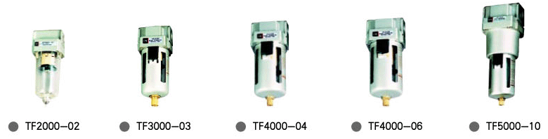

¡ª= TF ϵÁйýÂËÆ÷ =¡ª
¡ñ¹ýÂËÆ÷
    ¹ýÂËѹËõ¿ÕÆøÖеÄË®·Ý,ÔÓÖÊ,²ÉÓÃ×Ô¶¯ÅÅË®½á¹¹,ʹÓÃÊÙÃü³¤,ʹÓð²È«,¿É¿¿,ÓжàÖÖ¹æ¸ñ¹©Ñ¡ÓÃ.

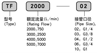

¡ñ¶©¹º´úÂë

¹æ¸ñ
TW2000-02
TW3000-03
TW4000-04
TW4000-06
TW5000-10
ʹÓÃÁ÷Ìå
¿ÕÆø
½Ó¹Ü¿Ú¾¶
G1/4
G3/8
G1/2
G3/4
G1

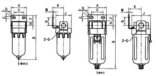

¡ö ÍâÐγߴç
¡ñ TF2000-02                           ¡ñ TF3000-03 TF4000-04 TF4000-06
¡ñ TF5000-10
ÐÍ ºÅ
A
B
C
D
E
F
G
H
J
K M
N
TF2000-02
40
98 27 8.4 5.4 17 G1/4 11 40 30 2.3 22
TF3000-03
53
132 40 8 6.5 17 G3/8 14 53 41 2.3 23
TF4000-04
70
168 54 10 8.5 17 G1/2 18 70 50 2.3 26
TF4000-06
70
168 54 10 8.5 17 G3/4 18 70 50 2.3 26
TF5000-10
90
248 66 13 11 23 G1 24 90 70 3.2 35
