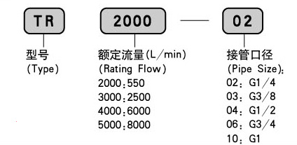

TR ϵÁмõѹ·§ =¡ª

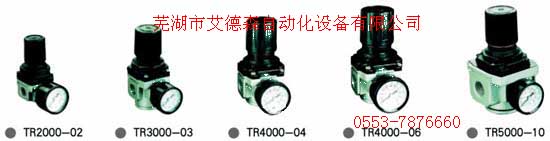

¡ñ¹ýÂ˼õѹ·§
 ²ÉÓÃÆ½ºâʽ½øÆø,´øÒçÁ÷×°ÖÃ,¾ßÓÐÎÂѹ¾«¶È¸ß,·´Ó¦ÁéÃô,Ëø½ôÀι̵ÈÓŵã,²¢ÄÜÓëÆäËüÆøÔ´´¦Àí²úÆ·×ÔÓÉ×éºÏ.
¡ñ¶©¹º´úÂë
¡ö ͼÐηûºÅ
¡ö ¼¼Êõ²ÎÊý
¹æ¸ñ
TW2000-02
TW3000-03
TW4000-04
TW4000-06
TW5000-10
ʹÓÃÁ÷Ìå
¿ÕÆø
½Ó¹Ü¿Ú¾¶
G1/4
G3/8
G1/2
G3/4
G1

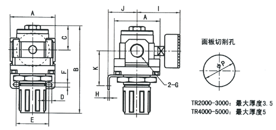

¡ö ÍâÐγߴç
¡ñ TR2000-02  TR3000-03
   TR4000-04  TR5000-10
ÐÍ ºÅ
A
B
C
D
E
F
G
H
I
J
K
p
TR2000-02
40
95 17 15.4
34
5.4
G1/4
2.3
57
30
45
33.5
TR3000-03
53
128
35
8
40
6.5
G3/8
2.3
61
41
46
42.5
TR4000-04
70
150
37
10.5
54
8.5
G1/2
2.3
65.5
54
52.5
TR4000-06
70
150
37
10.5
54
8.5
G3/4
2.3
65.5
54
52.5
TR5000-10
90
168
48
13
66
11
G1
3.2
75.5
70
66
52.5
