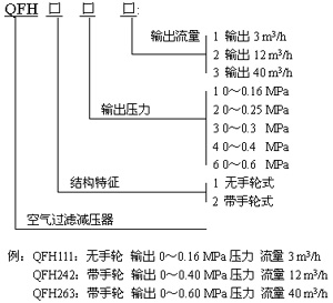

QFH¿ÕÆø¹ýÂ˼õѹÆ÷
¹æ¸ñÐͺÅ
±¾³§Éú²úµÄ¸÷Àà¼õѹ·§¼°Ñ¹Á¦µ÷½ÚÆ÷ϵÎÒ³§½áºÏÎÒ¹úÉú²úÏÖ³¡ÐèÒª¶øÌØÎªÉè¼ÆÉú²úµÄ¡£Ôھ߱¸¸ü´óÊä³öÁ÷Á¿ºÍ¸ü¾«È·Îȶ¨ÐÔ·½Ãæ¸üÏÔÏȽøÐÔ¡£¹ã·ºÔËÓÃÓÚ×Ô¿ØÏµÍ³ÖУ¬ÓÈÆäÊÊÓÃ¶ÔµçÆø×ª»»Æ÷¡¢·§ÃŶ¨Î»Æ÷ºÍ¸÷ÀàÆø¶¯ÒÇ±í¡¢Ö´ÐÐÆ÷µÄÆøÔ´×÷¹ýÂË¡¢¼õѹ´¦Àí¡£
    ±¾³§Éú²úµÄ¸÷Àà¼õѹ·§£¬°´¹ú¼Ò±ê×¼ GB12244~GB12246-89¡¶¼õѹ·§¡·ºÍÆóÒµ±ê×¼ YYJ0021-90¡¶¼õѹ·§¡·Éú²úºÍ¼ìÑé¡£

ÆøÔ´Ñ¹Á¦ £¨MPa£©
0.3~0.7
0.4~0.7
0.5~1.0
0.7~1.0
×î´óÊä³öѹÁ¦ £¨MPa£©
0.16
0.25
0.3
0.4
0.6
×î´óÊä³öÁ÷Á¿£¨Nm3/h£©
±ê׼״̬
3
12
40
3
12
40
3
40
3
40
°´¹ÜÄÚÂÝÎÆ
M10¡Á1
G1/2¡¨
G3/4¡¨
M10¡Á1
G1/2¡¨
G3/4¡¨
M10¡Á1
G3/4¡¨
M10¡Á1 G3/4¡¨
°²×°
³ß´ç
ÂÝ¿×
M6
ÖÐÐľà(mm)
25
ÍâÐγߴç¦Õ
¦Õ70
¡Á165
¦Õ70
¡Á165
¦Õ120
¡Á240
¦Õ120
¡Á240
¦Õ70
¡Á165
¦Õ120
¡Á240
¦Õ120
¡Á240
¦Õ70
¡Á165
¦Õ70
¡Á165
¦Õ120
¡Á240
¦Õ70
¡Á165
¦Õ120
¡Á240
²úÆ·ÌØµã
1¡¢¹¤ÒÕ¾«Á¼¡¢½á¹¹¾«ÇÉ¡¢ÍâÐÎÃÀ¹Û¡£
2¡¢¹ýÂË´¿¾»¡¢ÅäÓÐPE΢¿×ÂËо£¬¿É·´¸´Ê¹Óá£
3¡¢¾ßÓÐ¿ÕÆø¹ýÂ˼õÑ¹Ë«ÖØ¹¦ÄÜ£¬Ñ¹Á¦Êä³öÎȶ¨¡£
4¡¢¹Ø¼ü²¿¼þ²ÄÖÊΪ²»Ðå¸Ö¡£
5¡¢ÅÅÎÛË®·½±ã¡¢ÓÐЧ¡£
6¡¢ÂÁºÏ½ðÖý¼þ×÷Ñô¼«Ñõ»¯´¦Àí£¬±íÃæÅçËÜ£¬¼á¹ÌÃÀ¹ÛÄ͸¯Ê´¡£
7¡¢Óë±¾³§Éú²úµÄµçÆø×ª»»Æ÷¡¢µçÆø·§ÃŶ¨Î»Æ÷ʵÏÖÒ»Ì廯ÅäÌ׳ö³§£¬Ê¹°²×°¸ü·½±ã¡¢½á¹¹¸ü¾«ÇÉÃÀ¹Û¡£
