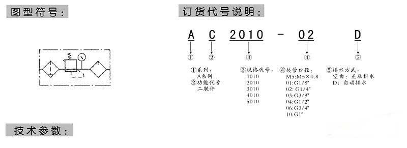

产品名称: AC5010-06 AC5010-10 二点组合(二联件)
型  号:
品  牌: 艾德森
详细说明:
型 号
AC1010-M5
AC2010-01
AC2010-02
AC3010-02
AC3010-03
AC4010-03
AC4010-04
AC4010-06
AC5010-06
AC5010-10
额定容量
90
500
500
1700
1700
3000
3000
3000
4000
4000
接管口径
M5
1/8
1/4
1/4
3/8
3/8
1/2
3/4
3/4
1
过滤精度
25 µm
最高使用压力
1.0MPa
保证耐压力
1.5MPa
使用温度范围
5~60°C
调压范围
0.05~0.85MPa
建议用油
ISO VG 32
容器材料
聚碳酸脂
防护罩
无
有
放水器功能
差压放水
差压放水、 自动防水

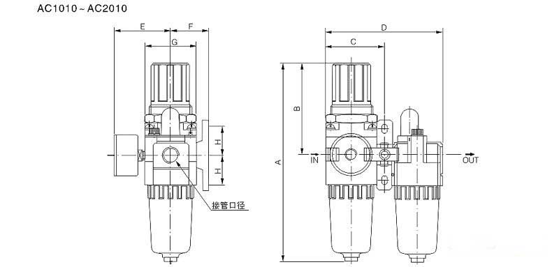

型 号
接管口径
A
B
C
D
E
F
G
H
AC1010
M5
109.5
50.5
29
58
26
25
25
20
AC2010
1/8-1/4
164.5
78
45
90
56.8
30
40
24
AC3010
1/4-3/8
211
92.5
58.5
117
60.8
41
53
35
AC4010
3/8-1/2
262
112
77
154
70.5
41
70
40
AC4010-06
3/4
267
114
82
164
70.5
70
40
AC5010
3/4-1
338
116
97.5
195
75.5
69.8
90
