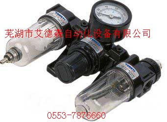

产品名称: AC1500 AC2000 三点组合(三联件)
型  号:
品  牌: 艾德森
详细说明:

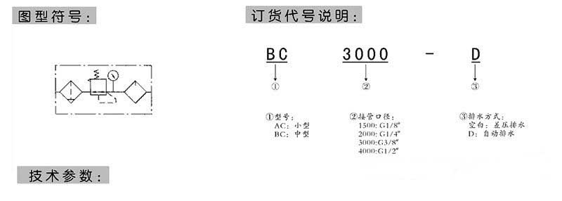

型 号
AC1500
AC2000
BC2000
BC3000
BC4000
使用流体
空 气
接管口径
G1/8"
G1/4"
G1/4"
G3/8"
G1/2"
滤心粗度
40 µ
调节压力范围
0.05-0.85MPa
最大可调压力
0.95MPa
保证耐压力
1.5MPa
使用温度范围
5~60°C
滤水杯容量
15cc
60cc
给油杯容量
25cc
90cc
建议润滑用油
ISO VG 32 或同级用油
重 量
0.7KG
0.9KG
材质
本体
铝合金压铸成型
容杯
PE
保护杯罩
铁
构成
元件
过滤器
AF1500
AF2000
BF2000
BF3000
BF4000
调压阀
AR1500
AR2000
BR2000
BR3000
BR4000
油雾器
AL1500
AL2000
BL2000
BL3000
BL4000
