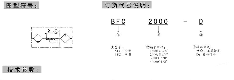

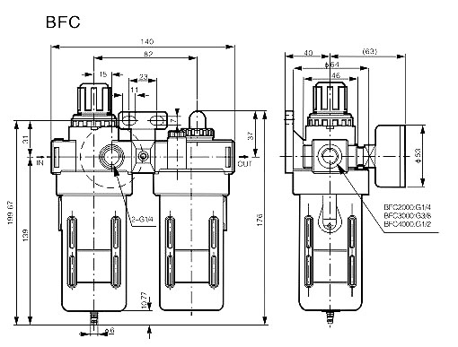

AFC,BFC系列二点组合(二联件)
型 号
AFC1500
AFC2000
AFC2000
BFC3000
BFC4000
使用流体
空 气
接管口径
G1/8"
G1/4"
G1/4"
G3/8"
G1/2"
