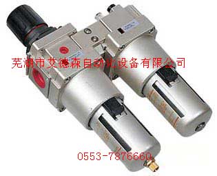

产品名称: AC1010,AC2010,AC3010,AC4010,AC5010二点组合(二联件)MSC型
型  号:
品  牌: 艾德森
详细说明:

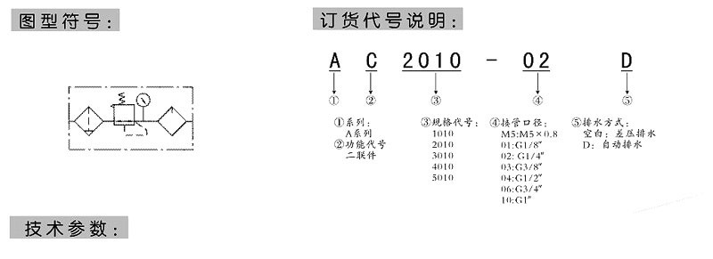

型 号
AC1010-M5
AC2010-01
AC2010-02
AC3010-02
AC3010-03
AC4010-03
AC4010-04
AC4010-06
AC5010-06
AC5010-10

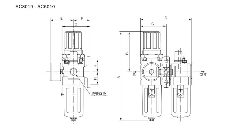

AC1010
M5
109.5
50.5
29
58
26
25
25
20
AC2010
1/8-1/4
164.5
78
45
90
56.8
30
40
24
AC3010
1/4-3/8
211
92.5
58.5
117
60.8
41
53
35
AC4010
3/8-1/2
262
112
77
154
70.5
41
70
40
AC4010-06
3/4
267
114
82
164
70.5
70
40
AC5010
3/4-1
338
116
97.5
195
75.5
69.8
90
