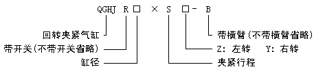

特点:QGHJ回转夹紧气缸
1、 该气缸前气口通入压缩空气时,进行夹紧动作。即先将活塞杆及横臂回转90°后再将工件夹紧。当后气口通入压缩空气时,为松开动作,即活塞和横臂从工件松开,然后活塞杆和横臂反方向回转90°,便于装拆工件。
气缸型号:QGHJ回转夹紧气缸
1、气缸的主要技术参数:
缸径(mm)
25
32
40
63
工作介质
经净化的压缩空气 ( 可给油或不给油 )
使用温度范围(℃)
- 25 ~ + 80 ( 但在不冻结条件下 )
工作压力(MPa)
0.1~1
回转角度
90°±10°
回转方向
左、右
回转行程
9.5
15
20
夹紧行程
10~20
20~50
夹紧力N(工作压力=0.5MPa)
185
315
540
805
1370
